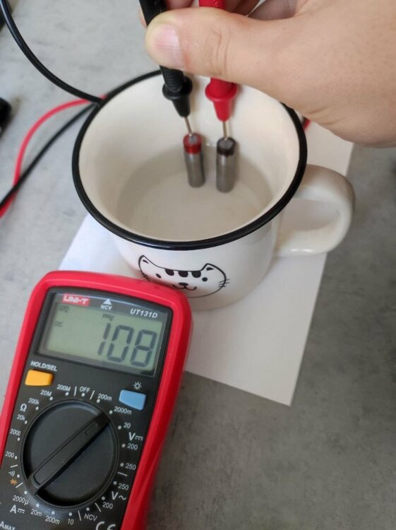

Paulo Опубликовано 29 Ноября, 2023 в 08:41 Поделиться Опубликовано 29 Ноября, 2023 в 08:41 (изменено) Обнаружил, что если в воду погрузить 2 одинаковых электрода из стали в воду (обычная вода 300мкС/см), то возникает разница потенциалов (доходит до 200мВ, и ток короткого замыкания до 24мкА). Один из электродов имеет положительный потенциал относительно второго. Если их поменять местами относительно измерительного прибора то ничего кроме полярности не изменяется (см. картинки) (это явно говорит о том что дело не в измерительном приборе). Если брать разные электроды (нарезал стальной пруток на много элементов), то получается разный потенциал один относительно другого. Чем объясняется эта разность потенциалов для одинаковых по размеру и материалу электродов? Если они одинаковые, то как например можно сделать чтобы положительный электрод стал отрицательным... Кто может подсказать или хотя бы где можно об этом явлении почитать? Изменено 29 Ноября, 2023 в 08:42 пользователем Paulo Добавил уточнения Ссылка на комментарий

Shizuma Eiku Опубликовано 29 Ноября, 2023 в 18:59 Поделиться Опубликовано 29 Ноября, 2023 в 18:59 На фотографии мультиметром измеряется сопротивление невесть чего - бессмысленный опыт. Ссылка на комментарий
Paulo Опубликовано 29 Ноября, 2023 в 19:00 Автор Поделиться Опубликовано 29 Ноября, 2023 в 19:00 В 29.11.2023 в 18:59, Shizuma Eiku сказал: На фотографии мультиметром измеряется сопротивление невесть чего - бессмысленный опыт. Показать Где вы там увидели изменение сопротивления? Ссылка на комментарий
Shizuma Eiku Опубликовано 29 Ноября, 2023 в 19:06 Поделиться Опубликовано 29 Ноября, 2023 в 19:06 В 29.11.2023 в 19:00, Paulo сказал: Где вы там увидели изменение сопротивления? Показать А ну да, прибор стоит в режиме измерения напряжения постоянного тока. Там не две батарейки АА ? Ссылка на комментарий
Paulo Опубликовано 29 Ноября, 2023 в 19:10 Автор Поделиться Опубликовано 29 Ноября, 2023 в 19:10 В 29.11.2023 в 19:06, Shizuma Eiku сказал: А ну да, прибор стоит в режиме измерения напряжения постоянного тока. Там не две батарейки АА ? Показать Ну проявите пожалуйста уважение к посту, прочитайте суть вопроса. Ссылка на комментарий
